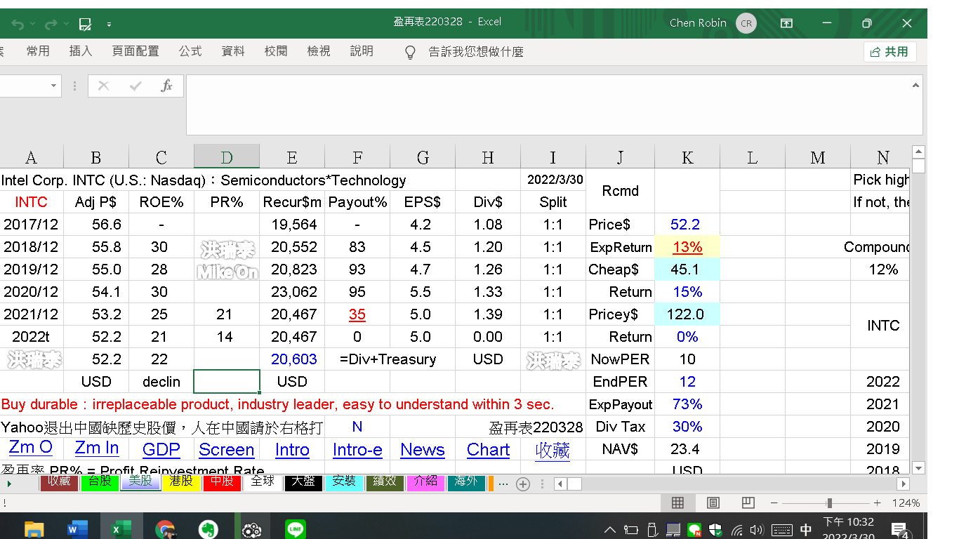

Mike桑, 不好意思, 想請教因我人在美國, 用0328的盈再表, 出現下面的狀況, 是資料庫有問題? 還是有其他問題?
另外一個圖是我朋友在台灣跑的#0328,
謝謝
