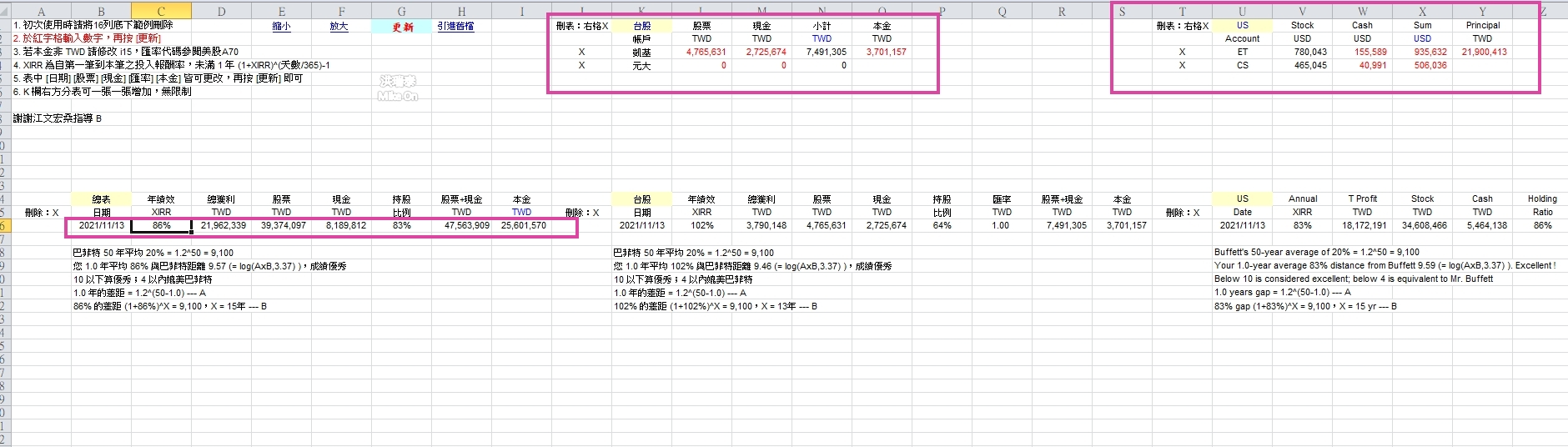

1. 列3、4無須刪除,只要每次填上帳戶現況及本金,再按[更新]。
2. 若要刪表,台股K1格填x,美股U1格填x,再按[更新],一般不太用到。
步驟1
步驟2 更新後 還是有一排數字  列3、4未清空
請問哪裡操作錯誤呢?右格X是指哪一格呢?

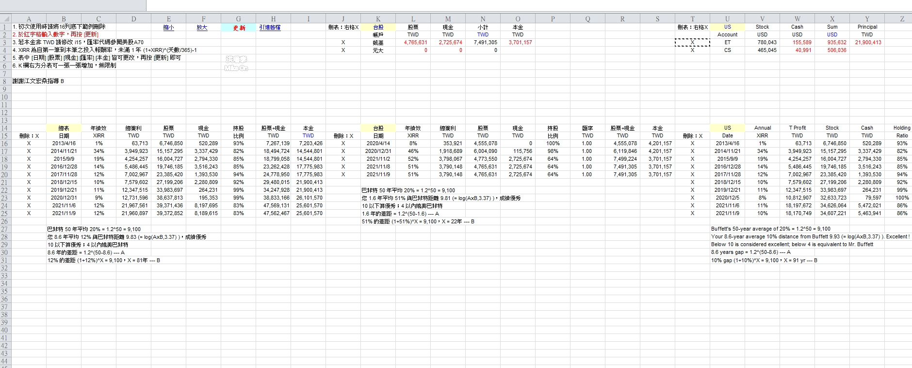

上半頁
請問績效頁已經將16列以下用DELETE刪除
但更新後總表還是會有一列數字不曉得是從哪裡帶出來?
請問績效頁的清空步驟我是漏了哪裡呢?
刪表:右格X  跟  刪除:X  的操作方式是要在哪個欄位輸入?
