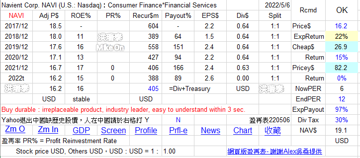

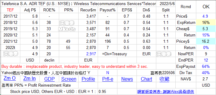

回復 2260# Robinvision
關於 Robinvision桑提出的狀況,
這裡試了一些美國不同城市的VPN,
部份會造成VBA引進https://finance.yahoo.com/quote/MMM 的資料位移,
導致Market Cap抓錯格->NAV無法計算->貴淑及PER無法計算
OK
NG
處理方式
1.用VPN連回台灣或美國其它城市試試。
以我用的Surfshark VPN 下列測試OK
Taiwan
Dallas
New York
Boston
Detroit
Sen Francisco
Las Vegas
