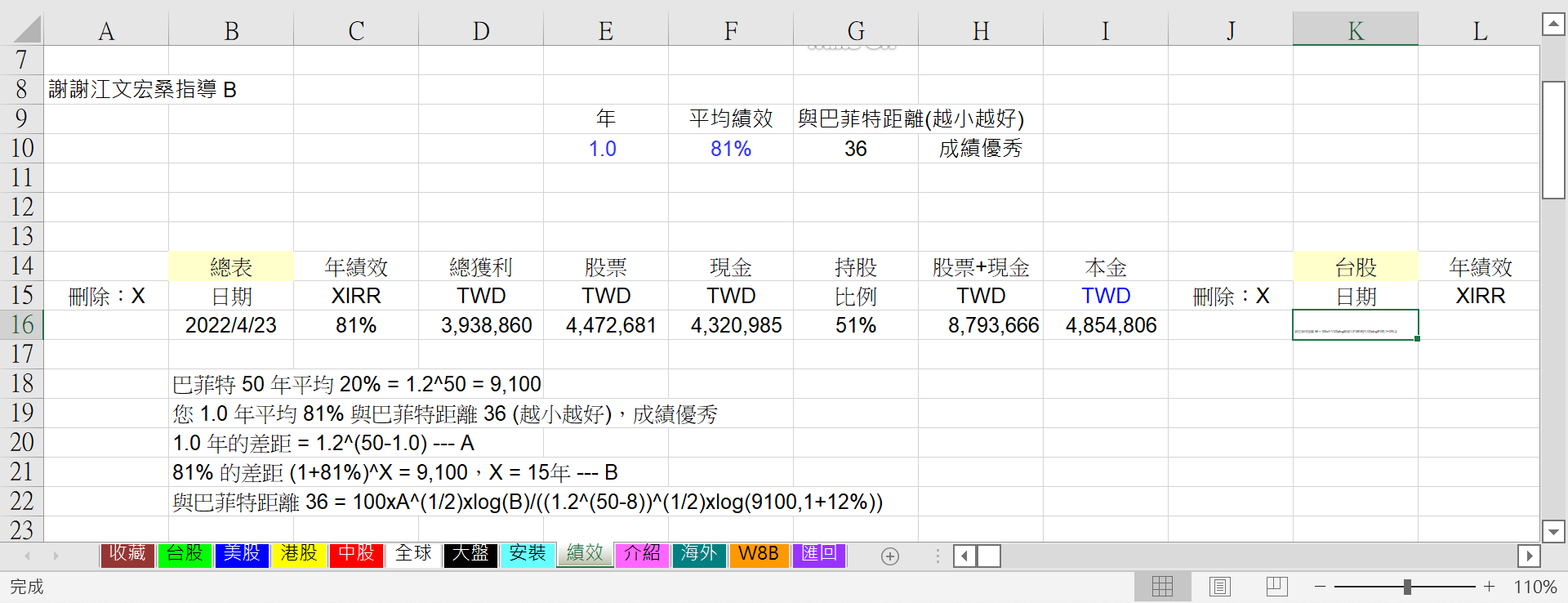

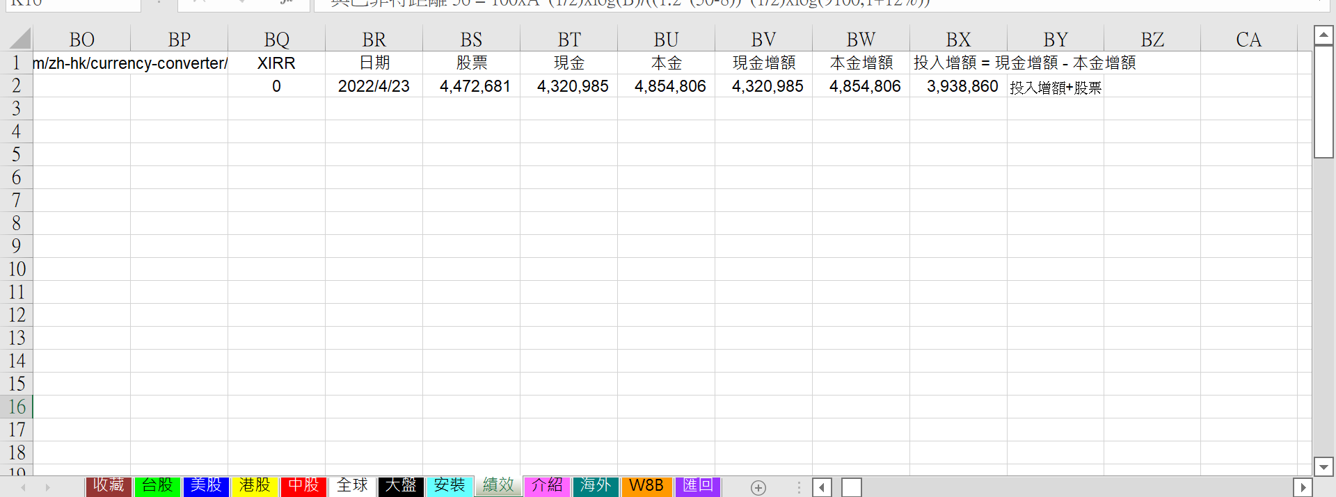

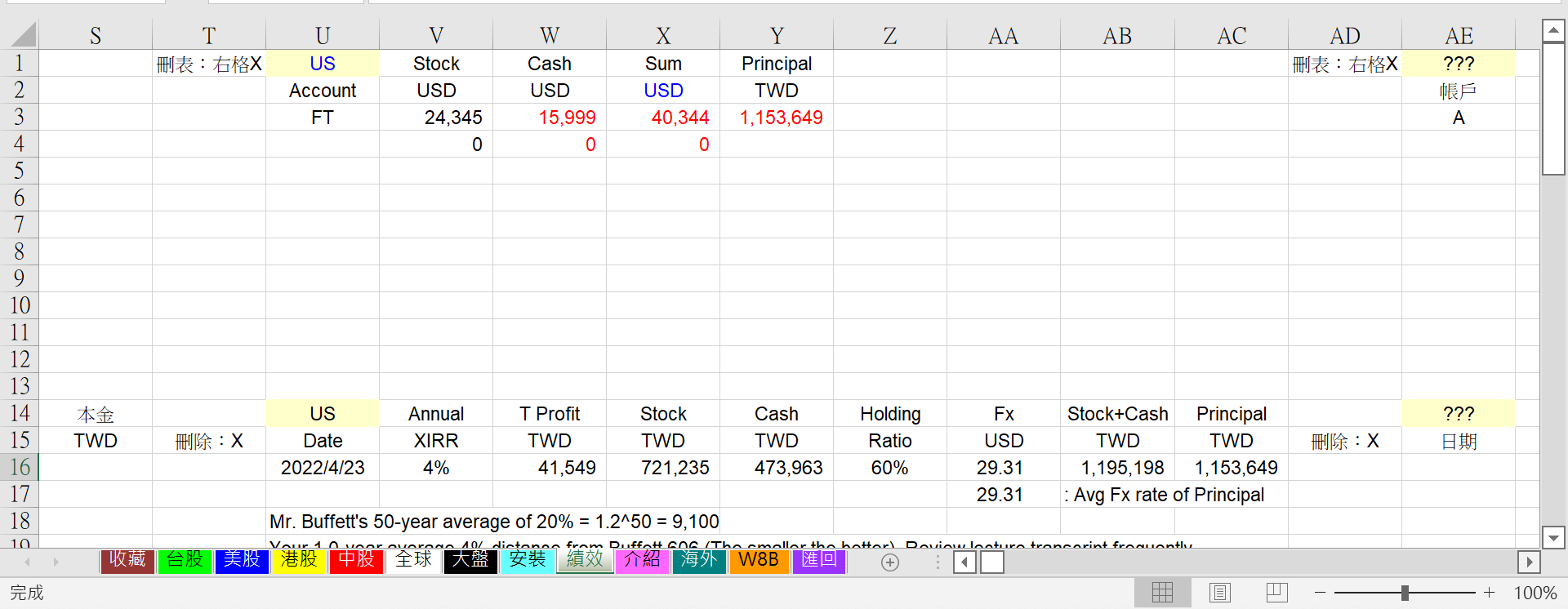

發表於 2022-4-23 23:30
顯示全部帖子
MIKE大您好:
初次使用盈再表220411板時,取消保護後將16列以下範本刪除後,輸入美股本金、現金、總值後按更新發現本16列的金額實質上並未刪除以致數字都錯了,麻煩MIKE大大檢視一下,謝謝。
美股本金是TWD 1153649 台股本金為0
BS-BX欄金額誤加範例的金額
總表出現錯誤

發表於 2022-4-24 13:57
顯示全部帖子
2300#
mikeon88
謝謝MIKE大指導,因為沒登錄台股數據,不知為何台股範例按X卻仍未刪除導致資料不正確,後續乾脆將台股頁直接改X取消績效計算頁面,更新後就正常了,不須取消保護才執行,謝謝MIKE大盈再表,用過後真的回不去了,感謝有MIKE大、盈再表、巴班及大家無私分享。
