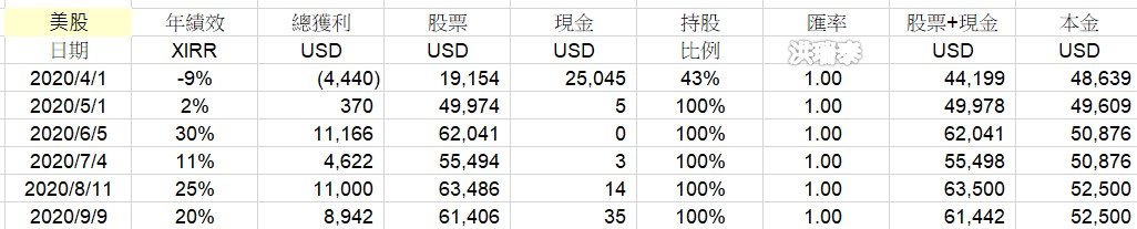

      因為  我的如圖點開是 爆炸高 缺資料
    麻煩去學一下螢幕截圖
    mikeon88 發表於 2020-3-17 09:42
        請問這個可以嗎?
        不行的話 我明天早上再去找電腦
        室友借走了⋯ 德國現在0348(;ω;)
        謝謝
    截圖成功
    用的是 windows 10
    網路是在德國  不知道會不會有影響 (很多YAHOO 影片 常常說地區不符合)

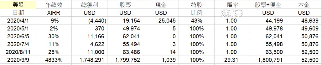

    試著刷了兩次 是不是有什麼地方 我沒弄對 這報酬率也太高了@@

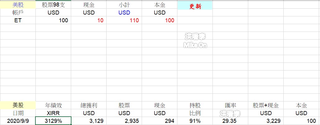

    最新的績效更新 匯率的部分好像出現問題
    帶入舊檔後 即便本金欄位改成 USD , 還是自動乘上了美金/台幣的匯率
    我也測試了 如果下載的新版 刪掉Mike大大的資料 直接輸入新的 也會有這個問題
    成功了!! 謝謝 Mike 大大

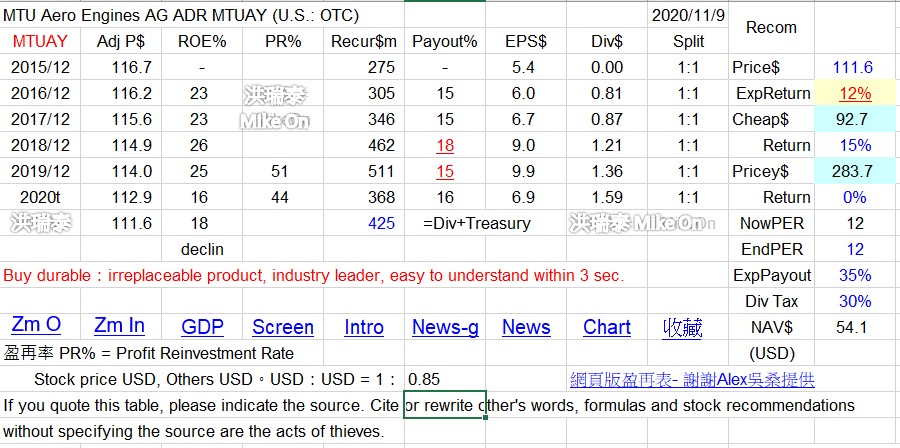

    MTUAY 在收藏表中 接近貴價
    但是我剛好複查的時候 發現在美股表中查看的時候 數字不一樣了
    應是匯率沒抓對
    Curry 發表於 2020-11-10 07:09
        匯率對的是 收藏表的 Euro
    然後美股表裡面抓成 Usd to Usd
    但是我有手動改成0.85了 , 還請curry桑指點一下

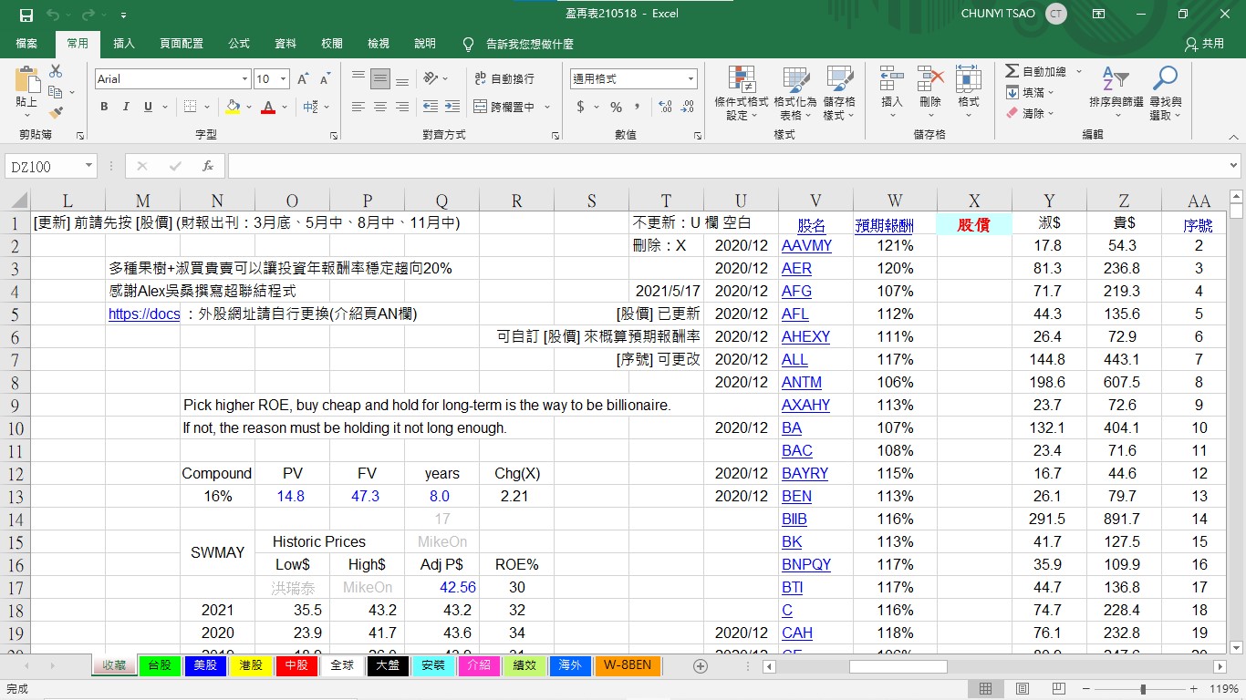

    剛剛更新後 股價一刷新 所有的收藏都出現異常...通通破百的報酬 @@
    M5
    mikeon88 發表於 2021-5-17 21:10
    報告 Michael桑,
    M5 學生也有更新了 , 請問還是有什麼細節漏掉的地方麼?
    現在只能 點回 分頁[美股] 然後一個一個KEY 一個一個存 去蓋掉收藏頁的混亂
    謝謝

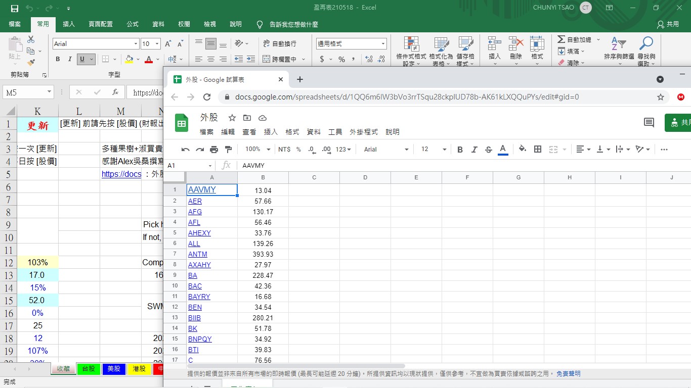

    介紹頁AN欄重做一遍
    mikeon88 發表於 2021-5-17 21:26
        謝謝 Michael桑.
    全部重弄了 但是還是沒有解... 只好不用匯入的方式 重新弄一次收藏表了
